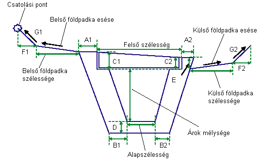

Ez az alkotóelem a mintakeresztszelvény jobb vagy bal oldalához adható árok műtárgyat hoz létre.
Igény szerint ezzel az alkotóelemmel körömvonal-kapcsolódásokat adhat a műtárgy bármely oldalához.
A csatolási pont az árok műtárgy előtti rézsű-kapcsolódások legbelső pontja. Ha a nincsenek a belső oldalon rézsű-kapcsolódások, akkor a csatolási pont a belső fal legbelső pontjára kerül.
Megjegyzés: Minden méret méterben vagy lábban van megadva, GenericPavementStructureha nincs feltüntetve más mértékegység. Az összes rézsű a távolság-magasság arányában van megadva (például 4 : 1), kivéve, ha „%” jellel van ellátva.

Ez a szakasz az alkotóelem azon paramétereit sorolja fel, amelyek egy célobjektumhoz, például egy rajzban szereplő felület, nyomvonal vagy hossz-szelvény objektumhoz rendelhetők hozzá. További információ: Nyomtervcélok megadása.
Célparaméterek: Nincs.
Nincsenek.
Az alkotóelem egy árokműtárgy alakját készíti el a fenti ábrán látható módon. Ha ki szeretné hagyni a körömvonal- és a földpadka-kapcsolódásokat, a megfelelő szélességi paramétereknél nulla értéket adjon meg.
Ezt az alkotóelemet a program elrendezési módban a csatolási ponttól kezdődően, a bemeneti paraméterek használatával megadott módon rajzolja meg.
