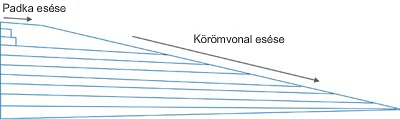

Az alkotóelem a túlemelés irányításához használható padkát illeszt be. Emellett támogatja a Burkolat2 és Burkolat3 rétegek túlnyúlását, továbbá az alapszint változó esését.
A csatolási pont a burkolt padka belső élén található, amely általában a forgalmi sáv külső élén található.
Megjegyzés: Minden méret méterben vagy lábban van megadva, ha nincs feltüntetve más mértékegység. Az összes rézsű a távolság-magasság arányában van megadva (például 4 : 1), ha nincs „%” jellel ellátva.

| Ágyazati réteg körömvonalának típusa | Válassza ki, hogy a körömvonal kapcsolódást a változó szélességű rögzített rézsűhöz fogja meg, vagy a rögzített szélességű változó rézsűhöz. | Választási lista: a) Esés tartása, szélesség beállítása, b) Szélesség tartása, esés beállítása | Esés tartása, szélesség beállítása |
| Körömvonal esése | A körömvonal-kapcsolódás rögzített esését adja meg, akkor használja a program, ha az esés tartása lehetőség be van kapcsolva. | Numerikus, pozitív | 4 ( : 1) |

Ez az alkotóelem a csatolási pont meghatározott oldalára kerül. Az L10 kivételével minden kapcsolódás a legfelső L1 kapcsolódáshoz megadott esést követi. Az L10 kapcsolódást az Ágyazat3 belső mélysége és az L1 kapcsolódás Túlemelés/Esés paramétere adja meg, ha nincs megadva felhasználói Esés érték az L10 kapcsolódáshoz.
Elrendezési módban ez az alkotóelem megjeleníti egy normál tetőszelvényes út padkájának kapcsolódásait. Ha numerikus lejtési értékek vannak megadva a Padka % lejtés és az Alap % lejtés esetében, akkor a kapcsolódások a megadott lejtési értékekkel jelennek meg. Ellenkező esetben a -2.50 %-os alapértelmezett esés használatos.
