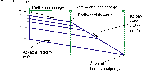

Viselkedés
A padka pályafelülete a csatolási ponttól kifelé, a Padka szélessége és a Padka alapértelmezett esése megadott értékeivel kerül beillesztésre. Az ágyazati réteg kapcsolódása a csatolási pontból kerül beillesztésre a pályafelület alatt, az Ágyazati réteg mélységénél kezdve.
A padka körömvonalának kapcsolódását rögzített lejtéssel (Körömvonalrézsű tartása = Igaz) vagy rögzített szélességgel (Körömvonalrézsű tartása = Hamis) is beillesztheti. Ha rögzített esést használ, akkor a körömvonal-kapcsolódás a padka külső élétől addig terjed, amíg nem metszi az ágyazati réteg kapcsolódását. Ellenkező esetben az ágyazati réteg a padka külső élén túlnyúlik a Körömvonal szélesség értékével, és a körömvonal-kapcsolódás az ágyazati réteg végéhez kapcsolódik.
A Burkolat1, Burkolat2 és Alapfelület kapcsolódások a pályafelülettel párhuzamosan kerülnek beillesztésre az adott mélységekben a padka körömvonal-kapcsolódásának eléréséig.
Művelet tervezési módban
Ez az alkotóelem elrendezési módban a kapcsolódásokat jeleníti meg, beleértve a 0% oldaleséshez tartozó padkát, a padka és az ágyazat alapértelmezett oldalesésének használatával.

Kódolási ábra
