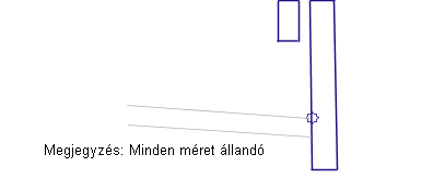

Ez az alkotóelem egy egyszerű felső rudat hoz létre a mintakeresztszelvényen.
Ez az alkotóelem az egyike azoknak az alkotóelemeknek, amelyek a Kezdeti lépések útmutatóban és az oktatóanyagokban szerepelnek az útmodellezés bemutatása során.
Igazítás
A csatolási pont a rúd belső élén van a pályafelületnél.

Ez az alkotóelem két négyszögletes alakot hoz létre a rúdhoz és a rácsozáshoz. A méretek rögzítettek, a felhasználó nem módosíthatja azokat. A rúd a csatolási ponttól lefelé nyúlik el egy rögzített távolságig a pályafelület alá.
Művelet tervezési módban
Elrendezési módban ez az alkotóelem megrajzolja a rudat és a korlátot a rögzített méretekkel.
Pont-, kapcsolódás- és alakkódok
A „Felső rúd” kód az összes ponthoz hozzá van rendelve. Csatolás és alakkódok nincsenek hozzárendelve.
