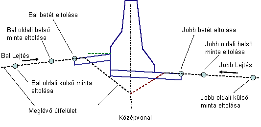

Bal betét eltolása
Az eltolás, amelytől a középvonal-túlnyúlás fólia elkezdődik a bal oldalon.
Numerikus
0.0
Bal oldali belső minta eltolása
A belső mintapont eltolása a bal oldalon. A bal oldal lejtése kiszámításra kerül a meglévő felületen a mintapontok között.
Numerikus
0.0
Bal oldali külső minta eltolása
A külső mintapont eltolása a bal oldalon. A bal oldal lejtése kiszámításra kerül a meglévő felületen a mintapontok között.
Numerikus
0.0
Jobb betét eltolása
Az eltolás, amelytől a középvonal-túlnyúlás fólia elkezdődik a jobb oldalon.
Numerikus
0.0
Jobb oldali belső minta eltolása
A belső mintapont eltolása a jobb oldalon. A jobb oldal lejtése kiszámításra kerül a meglévő felületen a mintapontok között.
Numerikus
0.0
Jobb oldali külső minta eltolása
A külső mintapont eltolása a jobb oldalon. A jobb oldal lejtése kiszámításra kerül a meglévő felületen a mintapontok között.
Numerikus
0.0

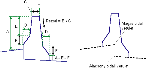

A méret (mm vagy hüvelyk)
A korlát magassága a középvonal felső oldala és a korlát felső része között elhelyezkedő alaptól.
Numerikus, pozitív
810 mm
32 hüvelyk
B méret (mm vagy hüvelyk)
Ahogy az ábrán látható.
Numerikus, pozitív
232
9 hüvelyk
C méret (mm vagy hüvelyk)
Numerikus, pozitív
59 mm
2 hüvelyk
D méret (mm vagy hüvelyk)
Numerikus, pozitív
125 mm
5 hüvelyk
E méret (mm vagy hüvelyk)
Numerikus, pozitív
557 mm
22 hüvelyk
F méret (mm vagy hüvelyk)
Numerikus, pozitív
178 mm
7 hüvelyk

Bal betét eltolása
Segítségével kiszámítható a bal beszúrási pont eltolása a nyomvonaltól. A következő objektumtípusokat lehet megadni az eltolás céljaként: nyomvonalak, vonalláncok, vezérlővonalak és földmérési alakzatok.
Választható
Segítségével kiszámítható a bal belső mintapont eltolása a nyomvonaltól. A következő objektumtípusokat lehet megadni az eltolás céljaként: nyomvonalak, vonalláncok, vezérlővonalak és földmérési alakzatok.
Választható
Segítségével kiszámítható a bal külső mintapont eltolása a nyomvonaltól. A következő objektumtípusokat lehet megadni az eltolás céljaként: nyomvonalak, vonalláncok, vezérlővonalak és földmérési alakzatok.
Választható
Jobb betét eltolása
Segítségével kiszámítható a jobb beszúrási pont eltolása a nyomvonaltól. A következő objektumtípusokat lehet megadni az eltolás céljaként: nyomvonalak, vonalláncok, vezérlővonalak és földmérési alakzatok.
Választható
Segítségével kiszámítható a jobb belső mintapont eltolása a nyomvonaltól. A következő objektumtípusokat lehet megadni az eltolás céljaként: nyomvonalak, vonalláncok, vezérlővonalak és földmérési alakzatok.
Választható
Segítségével kiszámítható a jobb külső mintapont eltolása a nyomvonaltól. A következő objektumtípusokat lehet megadni az eltolás céljaként: nyomvonalak, vonalláncok, vezérlővonalak és földmérési alakzatok.
Választható

Viselkedés
Kiszámítja a bal és jobb rézsűket a mintapontok között mindkét oldalon. A vonalak a bevágási pontoktól befelé terjednek a tengelyvonalig, ezekkel a lejtésekkel. A tengelyvonalnál a legnagyobb szintmagassággal rendelkező oldal határozza meg a korlát minimális magasságának szabályozó oldalát.
A korlát alapjának magas oldali eltolása a megadott kóták alapján kerül kiszámításra. Az átfedési réteg a magas oldalon a bevágási ponttól eddig az eltolási terjed.
Az átfedési réteg az alacsony oldalon a bevágási ponttól a korlátalap magas oldali eltolásáig terjed.
A korlát a magas oldali alappontból indul, és az alacsony oldalon lévő átfedési réteg tetején zárul, ahogy ez az ábrán is látható.
Ha a Korlát teteje hossz-szelvény célparaméterként van megadva, akkor a korlát magasságát a hossz-szelvény szabályozza. Az E méret változhat, hogy létrejöjjön ez a magasság.
