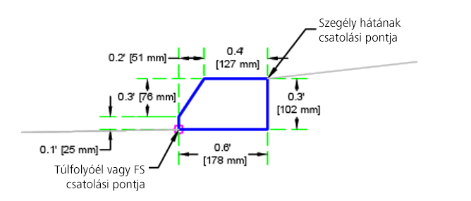

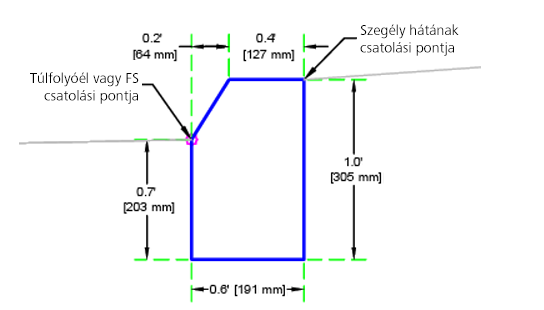

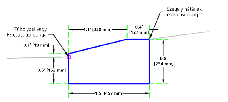

A CaltransCurbs alkotóelem csatolásokat helyez el szegélyek és vízlevezető csatornák létrehozása céljából, az RSP A87A Caltrans-alapterv alapján.
Ellenőrizze, hogy a használt méretek megfelelőek-e az alapterv Ön által választott értelmezéséhez.
A1-6 és A1-8 Caltrans szegély
A2-6 és A2-8 Caltrans szegély
A3-6 és A3-8 Caltrans szegély
B1-4 és B1-6 Caltrans szegély
B2-4 és B2-6 Caltrans szegély
B3-4 és B3-6 Caltrans szegély
B-4 Caltrans szegély
D-4 és D-6 Caltrans szegély
E Caltrans szegély
