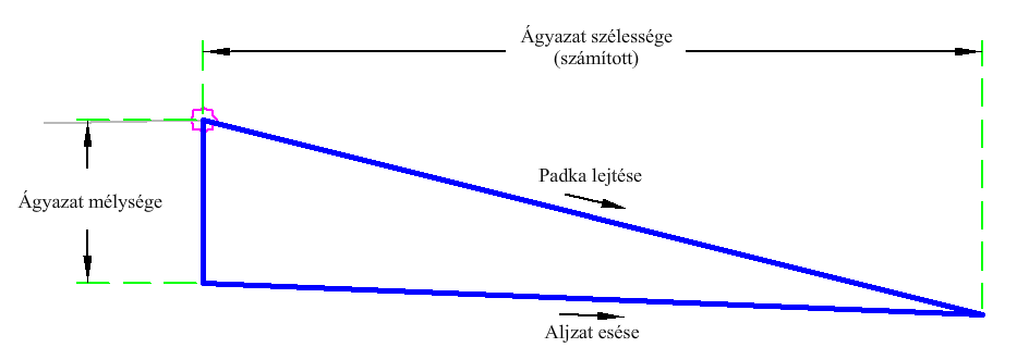

A padka a padkamélység, a padkaesés és a padkaágyazat megadott értékeivel lesz beillesztve. A szélességét a rendszer a padka esésének és a padka ágyazatának metszéspontjánál számítja ki. Ezután kiszámítja a pontokat, kapcsolódásokat és alakokat.

Kódolási ábra
