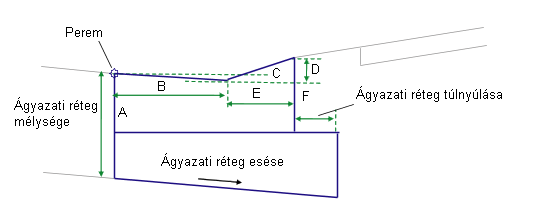

Ez az alkotóelem egy sima fenekű alappal rendelkező, völgyszegély és vízlevezető csatorna kapcsolódásait illeszti be az ágyazati réteggel.
A felhasználó által megadott beviteli paraméterek szabályozzák az alak kótáit.
A csatolási pont a vízlevezető csatorna karimapontján vagy a szegély hátulján van.
Megjegyzés: Az ágyazati kóták méterben vagy lábban vannak kifejezve. A szegély és a vízlevezető csatorna kótáit milliméterben vagy hüvelykben kell megadni.

A méret |
Vízlevezető csatorna mélysége a perempontnál |
Numerikus, pozitív, nem nulla |
175 mm 7 hüvelyk |
B méret |
Szélesség a vízlevezető perempontjától a vízlevezető csatorna folyóvezetékéig |
375 mm 15 hüvelyk |
C méret |
Mélység a vízlevezető perempontjától a vízlevezető csatorna folyóvezetékéig |
25 mm 1 hüvelyk |
D méret |
A vízlevezető csatorna folyóvezetékétől a szegélyvonal felső részéig terjedő magasság |
75 mm 3 hüvelyk |
E méret |
A vízlevezető csatorna folyóvezetékétől a szegélyvonal felső részéig terjedő szélesség |
250 mm 9 hüvelyk |
F méret |
A szegély hátulsó részének magassága |
250 mm 9 hüvelyk |
A szegély és vízlevezető csatorna kapcsolódás az A méret - F méret beviteli paraméterek alapján kerül beillesztésre. Minden méretnek pozitívnak kell lennie, és nem lehet nulla. Ha nem nulla ágyazati mélység van megadva, akkor az ágyazati réteg a szegély hátánál kerül beillesztésre, és az Ágyazati réteg túlnyúlási szélességével folytatódik. Az ágyazati réteg az ábrán látható módon lezárja a szegély hátának alját.
