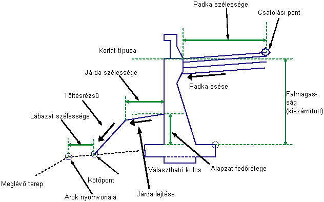

Ez az alkotóelem egy különleges rézsűvel egy meglévő árokhoz csatolva illeszt be burkolt padkájú támfal műtárgyat.
Ezzel az alkotóelemmel tetszőleges korlátot helyezhet el a fal tetején, vagy egy választható kulcsot az alapzat alján.
A csatolási pont a padka belsején van.
Megjegyzés: Minden méret méterben vagy lábban van megadva, GenericPavementStructureha nincs feltüntetve más mértékegység. Az összes rézsű a távolság-magasság arányában van megadva (például 4 : 1), kivéve, ha „%” jellel van ellátva.

A fal magassága az alapzat felső síkja és a terepszint csatolási pontja közt mért távolság egy függőleges lapon. A falsík lejtése, az alapzat szélessége, a fal függőleges lapjának eltolása, a választható kulcs méretei és a kulcs középpontjának elhelyezése mind a falmagasság függvényei.

Ez az alkotóelem a jobb vagy a bal oldalra is beilleszthető. A csatolási pont a forgalmi sáv szélén helyezkedik el, ahonnan a burkolt padkák is kezdődnek, ahogy azt ez az alkotóelem meghatározza.
Az alapzat felső síkjának magassága a Kötőponttól a járda belső éle felé haladva határozható meg, majd az Alapzat takarása értéket ki kell vonni a kapcsolódásból az alapzat külső sarkának eltolásánál. A fal magassága (H) a Padka külső éle és az alapzat felső síkja között számítódik. Ha a Kulcs opciónál a Nem érték van beállítva, akkor az alapzat alja egyetlen vízszintes kapcsolódás lesz. Ha a Kulcs lehetőség be van kapcsolva, akkor létrejönnek a választható kulcsot meghatározó kapcsolódások.
Megjegyzés: A burkolat rétegek és a fal belső lapja közt egy nagyon kis (0.001 metrikus mértékegység esetén) hézag marad. Ez az anyagelemzést könnyíti meg a mennyiségszámítás eszköz használatával, az alább részletesen látható módon.
Elrendezési módban az alkotóelem a támfal alakját a bemeneti paraméterértékeknek megfelelően alakítja ki, feltételezve, hogy az alkotóelem töltési feltételeket használ.
