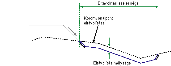

Ez az alkotóelem párhuzamos kapcsolódásokat illeszt be, melyek meghatározzák egy adott felület alatti eltávolítási réteg alját. Az eltávolítás a meghatározott felület alatt közvetlenül elhelyezkedő beillesztési pontnál kezdődik. Az előrézsű csatolás elhelyezése a beillesztési ponttól a bemeneti paraméterekben megadott oldal felé történik. Ez a kapcsolódás addig tart, amíg a legalacsonyabb pont és a meglévő terep magasságkülönbsége meg nem egyezik az „eltávolítási mélység” értékével.
Hasonlóan a hátrézsű csatolás a felső réteg felületétől egy olyan eltolás felé jön létre, amelyet a beillesztési ponttól értelmezett „Eltávolítás szélessége” beállítás határoz meg. A csatolás mélysége ismét úgy kerül meghatározásra, hogy a csatolás aljánál a szintmagasság különbsége – a felső réteg felületének figyelembe vételével – egyenlő legyen az eltávolítás mélységével.
Ekkor a felső réteg felületével párhuzamos kapcsolódások jönnek létre két új kapcsolódás felett csatlakozva az eltávolítási réteg meghatározására.
Amennyiben függőleges csatolásokat kíván beilleszteni a beillesztési pontnál és/vagy az eltávolítás másik végén, az előrézsű és a hátrézsű beállításokhoz a nulla értéket adja meg.
Művelet tervezési módban
Elrendezési módban előrézsű- és hátrézsű-kapcsolódások kerülnek hozzáadásra a bemeneti paraméterek alapján. Ezen két kapcsolódás alját összekötve, egy vízszintes vonal kerül hozzáadásra, amely az eltávolítási réteget ábrázolja.

P2 Körömvonal_Humuszle Hátrézsű-kapcsolódás eltávolításának körömvonal pontja
Minden kapcsolódás Eltávolítás Kapcsolódások eltávolítása
Kódolási ábra
