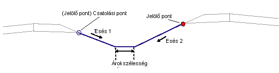

Ez az alkotóelem két pont közötti metsző kapcsolódásokat illeszt be.
Ez általában arra használatos, hogy egymást metsző rézsűket helyezzen egy V alakú árokba két szomszédos vagy egyesülő útpálya között. Egy sima fenekű árkot is meg lehet adni.
Igazítás
A csatolási pont vagy a bal vagy a jobb metsző rézsű külső élén található, a korábban definiált kijelölt pont pedig a szemközti külső élen található. Nem számít, hogy melyik pont a bal vagy jobb a másik szempontjából. A jelölő pont utasítás megjelenésekor válasszon csatolási pontot. Feltétlenül nevezze el a kijelölt pontot, és adja meg a kijelölt pont nevét ebben az alkotóelemben.

Esés 1
A csatolási ponttól befelé terjedő kapcsolódás (x : 1) esése. A negatív esési értékek lefelé mutatnak.
Numerikus
-4 ( : 1)
Esés 2
A kijelölt ponttól befelé terjedő kapcsolódás (x : 1) esése
Numerikus
-4 ( : 1)
Árokszélesség
A középvonali árok aljának szélessége (nulla esetén V alakú árok)
Numerikus, pozitív
0.6 m
2 láb

A rendszer megállapítja a csatolási pont és a kijelölt pont helyét. A kijelölt pont a csatolási ponttól jobbra és balra is lehet. A kapcsolódások befelé terjednek az Esés 1 értékkel a csatolási ponttól, és az Esés 2 értékkel a kijelölt ponttól, amíg nem metszik egymást. Ha nem nulla árokszélesség van megadva, akkor egy vízszintes árok alja kapcsolódás kerül az egymást metsző oldalrézsűkhöz.
Művelet tervezési módban
Elrendezési módban ez az alkotóelem kiszámítja és megjeleníti a metsző kapcsolódásokat és az opcionális árok alját a megadott beviteli paraméterek alapján, illetve a csatolási és kijelölt pontok egymáshoz viszonyított helyzetét.

Kódolási ábra
