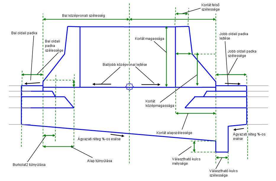

| Paraméter | Leírás | Típus | Alapértelmezett |
| Bal középvonali szélesség | A középvonal szélessége a csatolási ponttól balra, beleértve a korlátterületet | Numerikus, pozitív |
2.0 m 6.0 láb |
| Jobb középvonali szélesség | A középvonal szélessége a csatolási ponttól jobbra, beleértve a korlátterületet | Numerikus, pozitív |
2.0 m 6.0 láb |
| Tetőpont középen | Megadja, hogy a csatolási pont kódolása Tető legyen | Igen/Nem | Nem |
| Bal középvonali oldalesés | A középvonal oldalesése a csatolási ponttól balra | Numerikus | 0% |
| Jobb középvonali oldalesés | A középvonal oldalesése a csatolási ponttól jobbra | Numerikus | 0% |
| Korlát beállítása | Korlátok elhelyezése a bal és/vagy jobb oldalon | Karakterek: (a) Nincs, (b) Mindkét oldal, (c) Jobb, (d) Bal | Mindkét oldal |
| Korlát felső szélessége | A korlát felső részének szélessége | Numerikus, pozitív |
0.15 m 0.5 láb |
| Korlát középszélessége | A korlát középső részének szélessége | Numerikus, pozitív |
0.225 m 0.75 láb |
| Szegélymagasság | A szegély magassága a korlát alján | Numerikus, pozitív |
0.075 m 0.25 láb |
| Korlát alapszélessége | A korlát alsó részének szélessége | Numerikus, pozitív |
0.6 m 2.0 láb |
| Korlát magassága | A korlát felső részének magassága | Numerikus, pozitív |
0.9 m 3.0 láb |
| Korlát középmagassága | A korlát középső részének magassága | Numerikus, pozitív |
0.45 m 1.5 láb |
| Padkamagasság eltolása | A középvonal pontmagasságának különbsége a burkolt padka éléhez képest | Numerikus |
0.015 m 0.05 láb |
| Bal oldali padka szélessége | A bal oldali padka szélessége a belső burkolat élétől a középvonal kezdőpontjáig. Amennyiben nincs szükség padkára a bal oldalon, adjon meg nulla értéket. | Numerikus, pozitív |
1.2 m 4.0 láb |
| Bal oldali padka alapértelmezett esése | A padka felületének alapértelmezett oldalesése. Ezt az értéket akkor használja a program, ha a túlemelési lejtés nincs használatban, vagy nincs megadva a fő nyomvonalhoz. | Numerikus, pozitív | -2% |

| Ágyazati réteg esése | Az ágazati réteg oldalesése mindkét oldaltól a középvonal felé. Amennyiben a választható víznyelő kulcsot bejelöli, akkor az erre a pontra esik. | Numerikus | -4% |
| Víznyelő kulcs | Víznyelő kulcs hozzáadása az egyik korlát alá. | Karakterlánc; (a) Nincs, (b) A bal oldali korlát alatt, (c) A jobb oldali korlát alatt | A jobb oldali korlát alatt |
| Kulcs szélessége | A választható kulcs aljának szélessége | Numerikus, pozitív |
0.3 m 1.0 láb |
| Kulcs mélysége | A választható kulcs mélysége a rövid oldalon | Numerikus, pozitív |
0.3 m 1.0 láb |

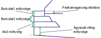

| Bal oldali Burkolat1 mélysége | Mélység a pályafelület és a Burkolat1 között a bal oldali padkához | Numerikus, pozitív |
0.025 m 0.083 láb |
| Bal oldali Burkolat2 mélysége | Második szint burkolati anyagának mélysége a bal oldali padkán | Numerikus, pozitív |
0.025 m 0.083 láb |
| Bal oldali bázis mélysége | Az alappálya mélysége (a Burkolat2 és a bázis között) a bal oldali padkához | Numerikus, pozitív |
0.100 m 0.333 láb |
| Bal oldali ágyazati réteg mélysége | Az ágyazati réteg mélysége a burkolat bal oldali élénél (a bal oldali padka kezdeténél). Amennyiben a padka szélessége nulla, akkor ez az ágyazati réteg mélysége a középvonal bal oldali végpontjában. | Numerikus |
0.300 m 1.0 láb |
| Bal oldali Burkolat2 meghosszabbítása | A Burkolat2 réteg túlnyúlási szélessége a burkolt padka élén a bal oldalon a középvonal felé. Akkor is meg van adva, ha a bal oldali padka szélessége nulla értékre van állítva. | Numerikus, pozitív |
0.1 m 0.33 láb |
