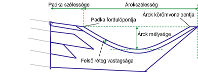

Ez az alkotóelem burkolt padkát illeszt be minden burkolat-, alap- és ágyazati réteg padka körömvonalrézsűig való meghosszabbításával.
A csatolási pont a burkolt padka belső élén található, amely általában a forgalmi sáv külső élén található.
Megjegyzés: Minden méret méterben vagy lábban van megadva, ha nincs feltüntetve más mértékegység. Az összes rézsű a távolság-magasság arányában van megadva (például 4 : 1), ha nincs „%” jellel ellátva.

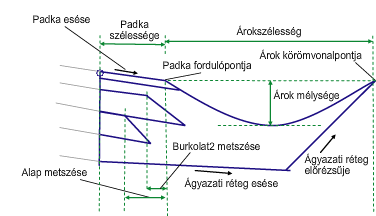

A padka pályafelülete a csatolási ponttól kifelé, az adott Padka szélessége és Padka esése értékeknek megfelelően kerül beillesztésre. Ezután létrejönnek az árok parabolikus csatolásai egy hat csatolásból álló, a padka végpontjából a megadott szélességig tartó vonalként. A parabola alsó pontját az árok mélysége határozza meg.
Ekkor a csatolási pont eltolásából létrejön az ágyazat csatolása, amely a pályafelület alatti ágyazati réteg mélységénél kezdődik, és a padka alapértelmezett esését (vagy a túlemelés esését) használja. Az ágyazat másik vége úgy jön létre, hogy a program egy csatolást húz az árok végpontjából az ágyazati réteg előrézsűjével párhuzamosan, ahogy azt a következő ábra mutatja.
Amennyiben a felső réteg anyaga „pozitív” értékre van állítva, a szoftver új anyagréteget vezet be a megadott vastagságra közvetlenül a körömvonal-kapcsolódás alá. A vastagság a parabolikus árok alakjára merőlegesen értelmezett. Az árok teteje a padka fordulópontjától indul és a megadott szélességgel és árokmélységgel jön létre. Az árok belső élén egy eltolt csatolás jön létre (a padka csatolás mentén), amellyel eléri a megadott árok felső rétegének mélységet. Ehhez hasonlóan egy vízszintes vonal is létrejön az árok külső végénél. Ezzel a két elemmel, valamint a felső réteg vastagságával létrejön a parabolikus felső réteg vázlata. Az új rétegnek köszönhetően a padka felső rétegének szélessége a következő ábra szerint lesz illesztve.
A Burkolat1, Burkolat2 és az Alapfelület kapcsolódásai a pályafelülettel párhuzamosan kerülnek beillesztésre a megadott mélységnél. A Burkolat1 csatolás alja minden esetben túlnyúlik a körömvonal-kapcsolódásig. Amennyiben a Burkolat2 és/vagy az Alap metszése beállítások értéke nulla, akkor a rétegek felső csatolása az „előző réteg alsó csatolása” eltolásáig túlnyúlik. Bizonyos rétegek alsó csatolásai túlnyúlnak, például az oldalt kialakított ék lejtése azonos az árok kezdő esésével (Megjegyzés: a parabolikus árok kezdő esése kiszámítható a parabola egyenletéből három ismert pont alapján).
Amennyiben a fenti metszési beállítások értéke pozitív, akkor a megfelelő anyag a megadott értékkel rövidül, továbbá az alsó csatolás az anyaghoz rendelt, a körömvonal esésével azonos mértékű oldalsó eséssel jön létre.
Amennyiben azonban a „Hézag a Burkolat1/Burkolat2 és a Burkolat2/alap között” beállítás pozitív értékű, akkor a rétegeket egy hézag választja el, ahogy az a PadkaSávosÁgyazattal beállításnál olvasható.
