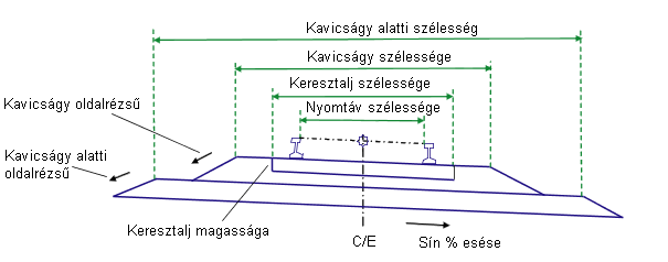

Ez az alkotóelem elhelyezi a síneket, a keresztaljat, a kavicságyat és a kavicságy alapját egy egynyomtávos vasúthoz.
A bal és jobb oldalon körömvonal-alkotóelemnek kell követnie a meglévő terep bezárásához a bevágás és töltés helyzetekben.
Ez az alkotóelem a megjelenítéshez készült, illetve a nyomtervmodellezés használatának bemutatására a sínek esetében. Ez nem tényleges mérnöki munkához készült.
A csatolási pont távolsága megegyezik a sín magasságával a keresztalj tengelyvonala felett.
Megjegyzés: Minden méret méterben vagy lábban van megadva, ha nincs feltüntetve más mértékegység. Az összes rézsű a távolság-magasság arányában van megadva (például 4 : 1), ha nincs „%” jellel ellátva.
Paraméter |
Leírás |
Típus |
Alapértelmezett |
Sín % esése |
Az alépítmény %-os lejtése |
Numerikus |
0 (%) |
Nyomtáv szélessége |
A nyomtáv szélessége belső síntől belső sínig. A sínek a tengelyvonali nyomvonalra szimmetrikusan kerülnek elhelyezésre. |
Numerikus, pozitív |
1.435 m 4.7083 láb (4’ 8-1/2”) |
Keresztalj szélessége |
A keresztalj szélessége, a tengelyvonalra szimmetrikusan elhelyezve |
2.4 m 8.0 láb |
Keresztalj magassága |
A keresztalj magassága |
0.200 m 0.67 láb |
Kavicságy szélessége |
A kavicságy réteg tetejének szélessége, a tengelyvonalra szimmetrikusan elhelyezve |
3.6 m 12.0 láb |
Kavicságy mélysége |
A kavicságy réteg vastagsága a pályafelülettől |
0.3 1.0 láb |
Kavicságy oldalrézsű |
Kavicságy réteg (x : 1) oldalrézsű |
2 (: 1) |
Kavicságy alatti szélesség |
Az alap kavicságy réteg tetejének szélessége, a tengelyvonalra szimmetrikusan elhelyezve |
6.6 m 22.0 láb |
Kavicságy alatti mélység |
A védőréteg vastagsága |
0.3 1.0 láb |
Kavicságy alatti oldalrézsű |
Védőréteg oldalrézsűje |
2 (: 1) |

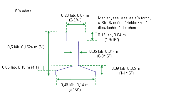

Sín alakok |
Sín |
Nem látható az ábrán |
