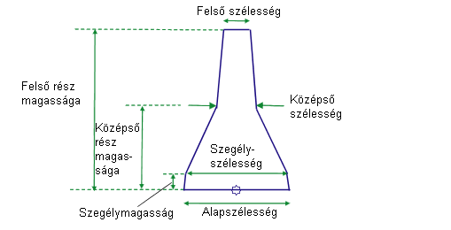

Ez az alkotóelem egy kétoldalú, New Jersey típusú korlátot hoz létre a pálya felületén.

A csatolási pont a korlát aljának közepén található.
Beviteli paraméterek
Megjegyzés: Minden méret méterben vagy lábban van megadva, ha nincs feltüntetve más mértékegység. Az összes rézsű a távolság-magasság arányában van megadva (például 4 : 1), ha nincs „%” jellel ellátva.
Paraméter
Leírás
Típus
Alapértelmezett
Felső szélesség
A korlát felső részének szélessége
Numerikus, pozitív
0.15 m
0.5 láb
Középső szélesség
A korlát középső részének szélessége
Numerikus, pozitív
0.225 m
0.75 láb
Alapszélesség
A korlát alsó részének szélessége
Numerikus, pozitív
0.6 m
2.0 láb
Felső rész magassága
A korlát felső részének magassága
Numerikus, pozitív
0.9 m
3.0 láb
Középső rész magassága
A korlát középső részének magassága
Numerikus, pozitív
0.45 m
1.5 láb
Szegélymagasság
A korlátszegély magassága
Numerikus, pozitív
0.075 m
0.25 láb
Szegélyszélesség
Szélesség a korlátszegély tetejénél
Numerikus, pozitív
0.6 m
1.9 láb

Az alkotóelem képezi egy kétoldalú New Jersey típusú korlát alakját, amelynek bázisa a csatolási pontnál található.
Művelet tervezési módban
Elrendezési módban ez az alkotóelem rajzolja meg a korlát alakját a beviteli paraméterek alapján.
