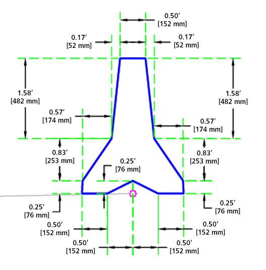

Az alkotóelem létrehozza egy Clark megyei 2-es típusú betonkorlát alakját, melynek alapja a csatolási pont körül helyezkedik el.
Működés tervezési módban
Tervezési módban ez az alkotóelem 5 egységig rajzolja meg a kezdeti töltésrézsűt.

P7-P8 JB_Tető A korlát teteje
L3-L9 Korlát A korlát kapcsolódásai
S1 Korlát A korlát alakja
Kódolási ábra
