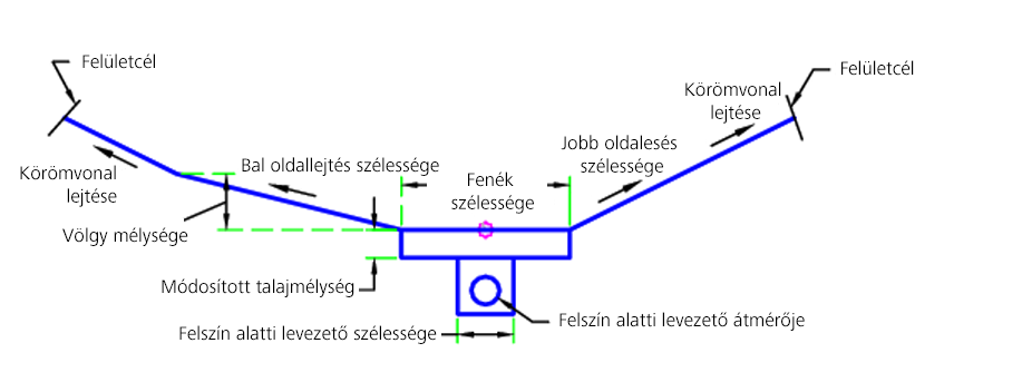

Oldal Megadja, hogy melyik oldalra kerüljön az alkotóelem Bal / Jobb Jobb
Fenék szélessége Völgy aljának szélessége Numerikus, pozitív 3
Talajjavító hozzáadása Talajjavító használata a völgy aljában Igen/Nem Igen
Körömvonal lejtése Körömvonal esése Numerikus, pozitív 2 ( : 1 )
Módosított talajmélység A talajjavító-réteg mélysége Numerikus, pozitív
0.5 láb
0.15 m
Felszín alatti levezető átmérője Felszín alatti levezető átmérője Numerikus, pozitív
0.5 láb
0.15 m
Felszín alatti levezető mélysége Felszín alatti levezető mélysége Numerikus, pozitív
1 láb
0.30 m
Felszín alatti levezető szélessége Felszín alatti levezető szélessége Numerikus, pozitív
1 láb
0.30 m
Felszín alatti levezető hozzáadása Felszín alatti levezető hozzáadása Igen/Nem Igen
Völgy mélysége Völgy mélysége Numerikus, pozitív
1 láb
0.30 m
Bal oldalesés szélessége Bal oldalesés szélessége Numerikus, pozitív 4 ( : 1 )
Jobb oldalesés szélessége Jobb oldalesés szélessége Numerikus, pozitív 2 ( : 1 )
