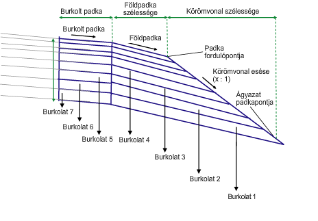

Ez az alkotóelem egy burkolt padkát és egy földpadkapadkát (burkolatlan vagy kaviccsal szórt) illeszt be. A burkolatok, az alap és az ágyazat rétegei meg vannak hosszabbítva az ágyazat padkapontjáig.
A csatolási pont az első kapcsolódás elején található. Ezen alkotóelem érzékeny a beillesztés irányára. A pozitív szélességek növelik az eltolást a csatolási ponttól a beillesztés irányába.
Megjegyzés: Minden méret méterben vagy lábban van megadva, ha nincs feltüntetve más mértékegység. Az összes rézsű a távolság-magasság arányában van megadva (például 4 : 1), ha nincs „%” jellel ellátva.

| Burkolt padka szélessége | A burkolt padka szélessége. | Numerikus, pozitív |
1.0 m 3 láb |
| Burkolt padka esésének megadása | Meghatározza, milyen módon lesz a burkolt padka esése kiszámítva. A felhasználó beállíthat egy paraméterreferenciát is, és használhatja a szomszédos sáv burkolatának esését a padka felső eséseinek megadásához. E beállítás választása esetén a felső padkaesés működése a Működés szakaszban határozható meg. | Választható lehetőségek: a) Alapértelmezett, b) Padka belső SE értékének használata, c) Padka külső SE értékének használata | Alapértelmezett |
| Burkolt padka alapértelmezett esése | Burkolt padka felületének alapértelmezett oldalesése | Rézsű | -4.0% |
| Földpadka szélessége | Burkolatlan padka szélessége | Numerikus, pozitív | |
| Földpadka esésének megadása | Meghatározza, milyen módon lesz a burkolatlan padka esése kiszámítva. A felhasználó beállíthat egy paraméterreferenciát is, és használhatja a szomszédos sáv burkolatának esését a padka felső eséseinek megadásához. E beállítás választása esetén a felső padkaesés működése a Működés szakaszban határozható meg. | Választható lehetőségek: a) Alapértelmezett, b) Padka belső SE értékének használata, c) Padka külső SE értékének használata | Alapértelmezett |
| Földpadka alapértelmezett esése | Burkolatlan padka felületének alapértelmezett oldalesése. | Rézsű | -4.0% |
| Körömvonal szélessége | Megadja a padka körömvonalának szélességét | Numerikus, pozitív |
1.0 m 3 láb |
| Körömvonal esése | A padka előrézsűjének esése. Az előrézsű a padka fordulópontjától az ágyazat padkapontjáig terjed | Rézsű | 2: 1 |
| Ágyazati réteg körömvonalának típusa | Válassza ki, hogy a körömvonal-kapcsolódás változó szélességű és rögzített esésű, vagy rögzített szélességű és változó esésű legyen | Választási lista: a) Esés tartása, szélesség beállítása, b) Szélesség tartása, esés beállítása | Esés tartása, szélesség beállítása |
Ez a szakasz az alkotóelem azon paramétereit sorolja fel, amelyek egy célobjektumhoz, például egy rajzban szereplő felület, nyomvonal vagy hossz-szelvény objektumhoz rendelhetők hozzá. További információ: Nyomtervcélok megadása.
| Paraméter | Leírás | Állapot |
| Burkolt padka szélessége | Nyomvonal, amely meghatározza a padka burkolt részének élét. Ez a művelet a következő objektumtípusok esetén hajtható végre: nyomvonalak, vonalláncok, vezérlővonalak és földmérési alakzatok. | Választható |
| Földpadka szélessége | Nyomvonal, amely meghatározza a padka sarokpontját. Ez a művelet a következő objektumtípusok esetén hajtható végre: nyomvonalak, vonalláncok, vezérlővonalak és földmérési alakzatok. | Választható |
| Körömvonal szélessége | Nyomvonal, amely meghatározza az ágyazat padkapontjának elhelyezkedését. | Választható |
| Körömvonal esése | Hossz-szelvény, amely meghatározza az ágyazat padkapontjának szintmagasságát. A szintmagasság megadása a következő objektumtípusok esetében hajtható végre: hossz-szelvények, 3D vonalláncok, vezérlővonalak és földmérési alakzatok. | Választható |

A padka beillesztése a megadott szélességi és mélységi paraméterek használatával. Az ágyazat felületének esése beállítható egy paraméterreferencia használatával, amely egy szomszédos sáv ágyazatfelületének esésével azonosra állítja az esést. Igény szerint rögzített lejtést is megadhat. Minden alap felület esése követi az ágyazat felület esését. Amikor nyomvonal használatával határozza meg a szélességet az ágyazat padkapontjához, a program nem veszi figyelembe a padka előrézsűjének eséséhez tartozó paramétert. A padka alkotóelem a burkolati rétegekhez kapcsolódik (még akkor is, ha a burkolati rétegek külső élei túlnyúlnak).
