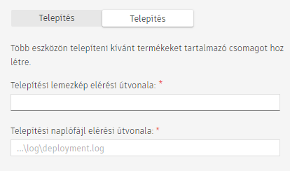

Az egyfelhasználós egyéni telepítés és a hálózati telepítés beállításai megegyeznek. Ha kiválasztotta a telepítési beállításokat, eldöntheti, hogy egyfelhasználós vagy hálózati telepítést szeretne-e létrehozni.
Válassza a Telepítés lehetőséget, ha csak saját részre telepíti a programot.
Válassza a Hálózati telepítés lehetőséget, ha több eszközön is telepítenie kell a termékeket.
