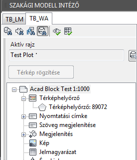

  8. Adja hozzá az elrendezéshez a térképhelyőrzőt.
    • A Nyomtatáskezelő feladatok lapon kattintson a jobb gombbal a Térképhelyőrző elemre, és válassza a Téglalap digitalizálása lehetőséget. (A térképhelyőrző kívánt elhelyezéséhez kapcsolja ki az AutoCAD TRASZTER funkciót.)
    • A rajzon kattintson a térképhelyőrző-téglalap bal alsó sarkának, majd a jobb felső sarkának kívánt helyére.
      Az új térképhelyőrző szolgáltatás a Nyomtatáskezelő Térképhelyőrző csomópontja alatt is látható.
  9. Rögzítse a térképet.
    A Nyomtatáskezelő feladatok lapon válassza ki az imént létrehozott új térképhelyőrzőt a Térképhelyőrző csomópont alatt. Kattintson a Térkép rögzítése elemre.
