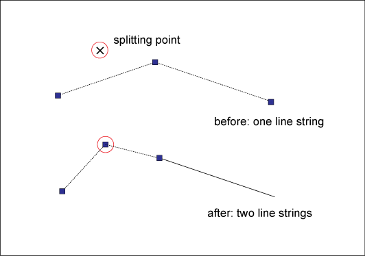

Példa vonalfeldolgozásra: A Vonal felosztása paranccsal két vonaljellemzőt hozhat létre.
Példa vonalfeldolgozásra: A Töréspont hozzáadása paranccsal új csúcspontot illeszthet be. A program a ponthoz illeszti a vonalakat.

A Szétválasztás paranccsal hozzáadhat egy töréspontot és egy meglévő vonalat két vonaljellemzőre választhat szét, amelyek megöröklik a meglévő jellemző attribútumadatait. Kiválaszthat egy meglévő pontot, vagy a rajz bármely pontját digitalizálhatja.
A Csúcspont hozzáadása paranccsal csúcspontot adhat hozzá egy vonaljellemzőhöz. A Vonal felosztása funkcióval ellentétben ezzel a szolgáltatással egy vonaljellemző jön létre új törésponttal. Kiválaszthat egy meglévő pontot, vagy a rajz bármely pontját digitalizálhatja.
