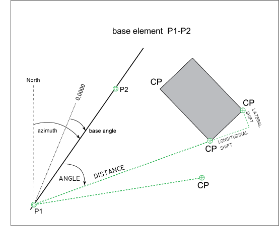

A Poláris számítás szolgáltatást poláris földmérésre használhatja. Az alapelemet egy meglévő vonal jelzi, de két mellette fekvő ponttal is definiálható.
Poláris számítás elemei
