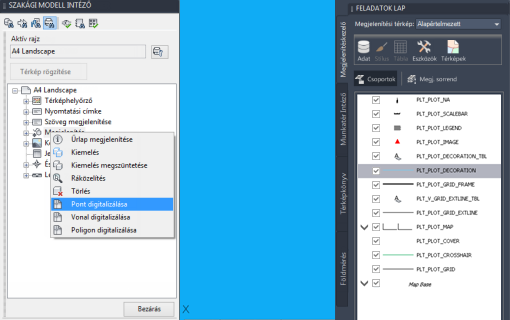

- Nyissa meg a Nyomtatáskezelőt a Szakági modell intézőben a következő módszerek egyikének használatával:
- Kattintson a elemre.
- A Szakági modell intézőben kattintson a Nyomtatáskezelő elemre.
A megnyíló Nyomtatáskezelő ablaktáblán megtekintheti a nyomtatási elemtárat. A Nyomtatási könyvtár nyomtatási sablonokat és mentett nyomtatásokat tartalmazza.

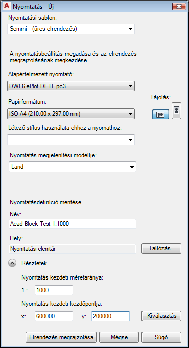

- Hozzon létre egy új nyomtatást.
- Használja az alább látható beállításokat.
- Kattintson az Elrendezés megrajzolása elemre a nyomtatás szerkesztéshez való megnyitásához.

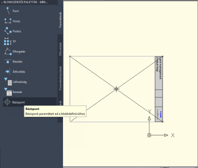

- Az újonnan létrehozott nyomtatási rajzban billentyűzze be a BSZERK parancsot az AutoCAD Blokkszerkesztő megnyitásához.
- Hozzon létre egy új, 297 egység széles és 210 egység magas (A4) AutoCAD blokkot.
- A blokk bázispontját állítsa a középpontjába.
- Zárja be a Blokkszerkesztőt.

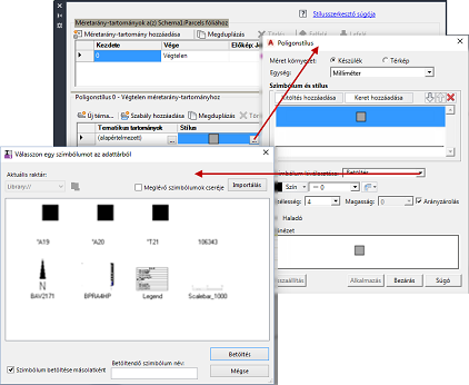

- Stilizálja a PLT_PLOT_DECORATION fóliát.
- A Megjelenítéskezelőben jelölje ki a fóliát, és kattintson a Stílus elemre.
- A Stílusszerkesztő 0. pontstílus – végtelen méretarány-tartomány területén kattintson a Stílus feliratú oszlopban található Tallózás gombra. Állítsa be a paramétereket a következőképpen:
- Szimbólum: Válassza ki az aktuális rajzból az imént létrehozott blokkot.
- Méretkontextus: Térkép tere
- Mértékegység: Méter
- Szélesség: 297 (A4, 1:1000)
- Magasság: 297 (ezt a szélesség megadásakor automatikusan beállítja a rendszer)
- Kitöltés színe: Tartsa meg az eredeti színt.
- Élek színe: Tartsa meg az eredeti színt.
- Forgatás: Adja meg a következő kifejezést: ORIENTATION * 0.9 + 90

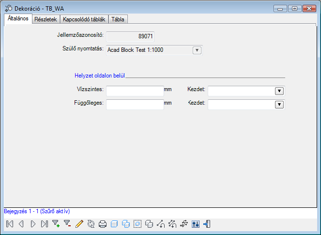

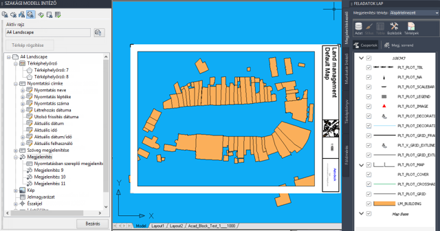

- Digitalizáljon egy új nyomtatási pontmegjelenítési jellemzőt az alábbiakban látható módon.
- Nyissa meg a pontjellemző általános űrlapját, és állítsa a pozícióját a lap közepére, az alábbiak szerint.
A frissítés után az AutoCAD blokkot a papír közepére igazítja a program.
A pont megjelenítési jellemzőjének stilizálása a létrehozott AutoCAD blokkal történik. Ennek az AutoCAD blokknak a középpontjában van beállítva a bázispontja. Mivel a pont megjelenítési jellemzője a papír közepéhez van igazítva, az AutoCAD elhelyezése megfelelő.

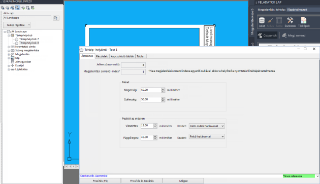

- Ha kívánja, létrehozhat egy (elsődleges) térképhelyőrzőt, és előre meghatározott szélességre és pozícióba állíthatja be.
- Rögzítse a térképet a térképhelyőrző számára.
- Adjon meg egy meglévő megjelenítési modellt.
- Ha szükséges, alkalmazzon forgatási értéket.
