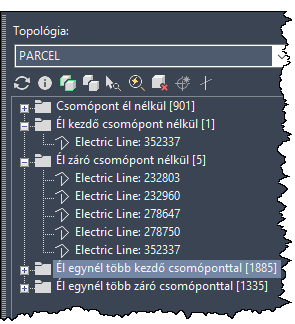

Területtopológia ellenőrző
A Területtopológiai ellenőrző párbeszédpanel felsorolja a megvizsgált jellemzőkezelőben talált összes topológiai hibát.
Területtopológia ellenőrző vállalati szakági modellekhez
Frissíti a topológiakezelőt, ha javítást végzett.
Kiemeli a kiválasztott jellemzőt a rajzon.
A jellemzőre zoomol.
Megnyitja a jellemzőosztály-űrlapot, és megjeleníti a jellemzőinformációkat.
Eltávolítja a jellemzőt az adatbázisból.
Hiányzó centroidokat hoz létre a kiválasztott poligonból. Nincs aktiválva, ha nincs hiányzó centroid.
Metszővonalakat keres, melyeket nem talált meg a normál topológia-ellenőrzés. Ez a parancs azon ritka esetekben használható, amikor a metszővonalak nem hoznak létre érvénytelen poligonokat. A parancs végrehajtása sokáig eltarthat, ezért külön lett választva a normál ellenőrzéstől.
Megjegyzés: Használhatja a parancsot a topológia inicializálása előtt. Például olyan adatok érvényesítéséhez, amelyek a vállalati szakági modellbe lettek áttelepítve.
A kiválasztott jellemzőre zoomol. Ezzel a beállítással engedélyezheti az automatikus zoomolást az objektumokra történő kattintáskor.
