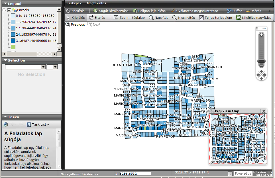

    Ha befejezte a közzétételi műveletet, az eredmények a böngésző ablakában jelennek meg.
  8. A térkép az AutoCAD Map 3D eszközkészlet szoftverből történő megtekintéséhez térjen vissza a Közzététel Infrastructure Map Server formátumban párbeszédpanelhez.
    Ha párbeszédpanel már nincs nyitva, kattintson a Közzététel Közzététel Map szerveren lehetőségre. Kapcsolódjon a webhelyhez.
  9. A megtekintéshez kattintson a jobb gombbal a térképre, majd kattintson a Megnyitás webböngészőben parancsra.

Az eredmény
Autodesk Infrastructure Map Server formátumban tette közzé a térképét, egyesített adatokkal, számított tulajdonságokkal, stilizálással, illetve attribútumadatokkal együtt. Megtekintette az eredményül kapott weboldalt az AutoCAD Map 3D eszközkészlet alkalmazásból.
