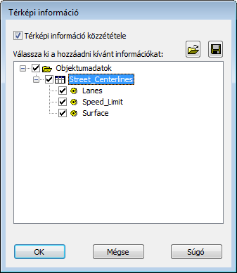

  3. A Térképi információ párbeszédpanelen jelölje be a Térképi információ közzététele jelölőnégyzetet.
  4. A Térképi információ párbeszédpanelen bontsa ki a listában lévő elemeket, és jelölje be a Street_Centerlines elemet.
    Ha bejelöli a Street_Centerlines elemet, a program automatikusan bejelöli a Street_Centerlines alatti összes elemet.
  5. Az információ közzétételéhez XML-fájlba kattintson a mentés ikonra, és adja meg a közzétett fájl helyét. Kattintson a Mentés gombra.
    A DWF közzététel művelet az XML-fájlt használja.
  6. Kattintson az OK gombra.
