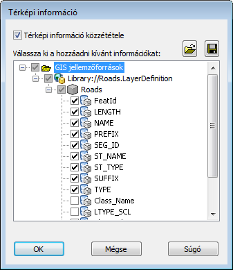

  2. Válassza a Kimenet lapExportálás DWF/PDF-fájlba panelExportálás DWF/PDF-fájlba – Beállítások lehetőséget.
  3. A Térképi információ párbeszédpanelen jelölje be a Térképi információ közzététele jelölőnégyzetet.
  4. A Térképi információ párbeszédpanelen bontsa ki a lista elemeit, és válassza az Utak és Telkek elemeket.
    Bármely szinten szereplő információkat felvehet vagy kihagyhat.
    Figyelje meg, hogy ha kijelöli a Roads elemet, akkor a Roads alatti összes elemet automatikusan kijelöli a program.
  5. Az információk XML-fájlban való közzétételéhez kattintson a párbeszédpanel jobb felső fájlikonjára (Mentés). Adja meg a közzétett fájl helyét. Kattintson a Mentés gombra.
    A DWF közzététel művelet az XML-fájlt használja.
  6. Kattintson az OK gombra a Térképi információ párbeszédpanelen.
