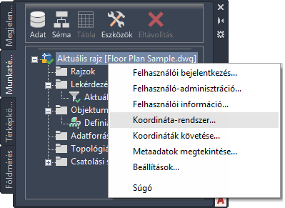

    • A Feladatok lapon váltson a Munkatér Intézőre.
    • Kattintson a jobb gombbal az Aktuális rajz bejegyzésre, majd kattintson a Koordináta-rendszer parancsra.
      Állítsa be a koordináta-rendszert a Munkatér Intézőben.
    • Írja be a CA-I értéket, majd kattintson az OK gombra a koordináta-rendszer beállításához.
