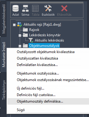

  2. A Feladatok lap Munkatér Intéző lapján kattintson a jobb gombbal az Objektumosztályok elemre, majd kattintson a Definíciós fájl csatolása gombra.
  3. Határozza meg a létrehozott MyDefinition.xml definíciót.

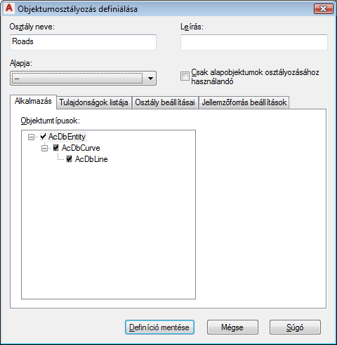

    Egy modellobjektum kijelölésével definiáljon egy objektumosztályt.
  5. Válasszon valamilyen utat ezen osztály modellobjektumaként.
  6. Az Objektumosztályozás definiálása párbeszédpanelen adja meg ezen objektumosztályhoz a Roads nevet. Jelölje be a legfelső négyzetet az Objektumtípusok listában (AcDbEntity).
    Határozza meg az objektumlétrehozási módszert, amelynek a meglévő objektumoknak meg kell felelniük, hogy ezen objektumosztályhoz tartozhassanak.
    Az osztályhoz hozzáadott összes létező objektumnak az itt bejelölt objektumtípust kell használnia. Hacsak nem tudja biztosan, hogy az összes útobjektum az AcDbLine vagy az AcDbCurve módszerrel lett létrehozva, akkor csak az AcDbEntity mezőt jelölje be.

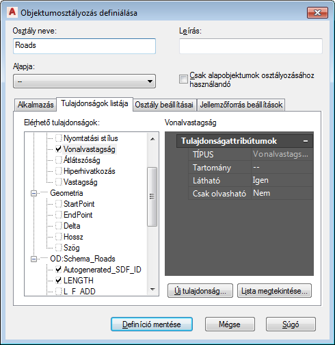

  7. Kattintson a Tulajdonságok listája fülre, és jelölje be az ezen objektumosztályban használni kívánt tulajdonságokat.
    Az ezen osztályban szereplő objektumok mindig megőrzik a saját tulajdonságaikat. Az itt meghatározott tulajdonságok az osztály egészének tulajdonságai. Választhat tulajdonságokat az alapértelmezett értékek vagy megengedett tartományok meghatározásához, vagy szerkeszthetővé teheti ezeket az osztály többi tagjai számára.
    Ahhoz például, hogy az Utak osztály összes tagján csoportként módosíthassa a fóliát, vonaltípust vagy színt, jelölje be ezen tulajdonságokat. Ahol lehet, beállíthat alapértelmezett értékeket. Az Utak osztály összes tagját hozzárendelheti például egy Utak fóliához.
    A következő tulajdonságtípusokat használhatja:
    • Általános tulajdonságok, például szín és fólia
    • Egyéb tulajdonságok, például vonaltípus létrehozása
    • Objektumtulajdonságok, például utcanév (ST_NAME).
    Határozza meg ezen objektumosztály objektumainak tulajdonságait, valamint ezen tulajdonságok alapértelmezett értékeit.
    A következő táblázatban szerepelnek az Utak osztály javasolt általános tulajdonságai és értékei.
    Tulajdonság Érték
    Szín Vörös
    Fólia Schema_Roads
    Vonaltípus Nincs érték
    Vonalvastagság 0.13

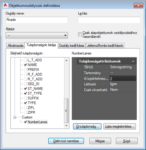

  9. Az utak sávszámát meghatározó új tulajdonság hozzáadásához tegye a következőket:
    • Kattintson az Új tulajdonság gombra.
      Határozza meg az objektumosztály egyéni tulajdonságait.
    • A Tulajdonság neve mezőbe írja be a NumberLanes nevet, és kattintson az OK gombra.
      A NumberLanes elem bejelölt és kiválasztott.
  10. Adja meg, hogy a NumberLanes elem 1 és 6 közötti egész szám legyen 2 alapértelmezett értékkel:
    • Típusként válassza az Egész elemet.
    • A Tartomány mezőbe írja be az [1,6] értéket.
    • Az Alapértelmezett mezőbe írja be a 2 értéket.

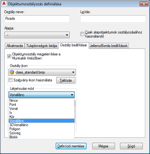

  11. Kattintson az Osztály beállításai fülre. A Létrehozási mód listában válassza a Vonallánc elemet.
    Válasszon Létrehozási módot az objektumosztályban létrehozott új objektumokhoz.
    Amikor ezzel az osztállyal hoz létre utat, vonallánccal hozza létre azt. Az ezen osztályhoz adott meglévő objektumoknak nem kell vonalláncoknak lenniük.
