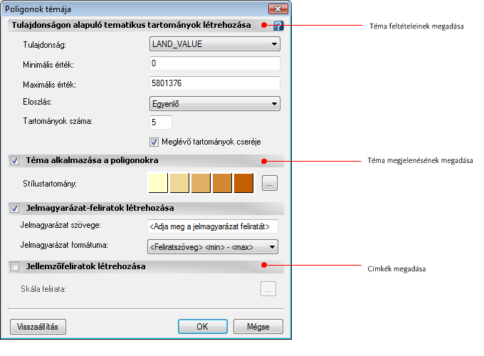

Téma definiálása
  1. A Témafólia párbeszédpanelen a Tulajdonságon alapuló tematikus tartományok létrehozása területen kattintson a lefelé nyílra a Tulajdonságok mellett, és válassza a LAND_VALUE elemet.
    A minimális és maximális értékeket, valamint az eloszlásbeállításokat hagyja változatlanul.
    Használja a Témafólia párbeszédpanelt a téma megtervezéséhez.
