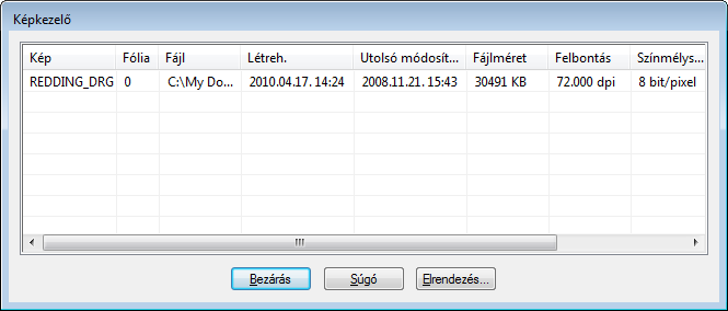

  2. A rajzterületen helyezze a mutatót a kép fölé, tartsa nyomva a Shift billentyűt, és kattintson a képre.
  3. Válassza a Beillesztés lapKép panelKépkezelő menüpontot. Keres
  4. A Képkezelő párbeszédpanelen tekintse meg a REDDING_DRG kép adatait.
    A Képkezelő párbeszédpanel megjeleníti a kiválasztott kép adatait.
  5. Ha végzett, kattintson a Bezárás gombra.

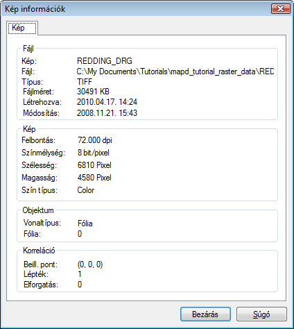

  6. Válassza ki ismét a képet.
    Helyezze a mutatót a kép fölé, tartsa nyomva a Shift billentyűt, és kattintson a képre.
  7. Kattintson a jobb gombbal a kiválasztott képre, majd kattintson a Képinformációk parancsra.
  8. A Kép információk párbeszédpanelen tekintse meg a REDDING_DRG kép adatait.
    A Kép információk párbeszédpanelen néhány további képadat is szerepel.
  9. Ha végzett, kattintson a Bezárás gombra.
