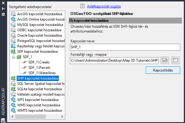

  4. Kattintson az AdatKapcsolódás az adatokhoz parancsra.
  5. Az Adatkapcsolat párbeszédpanel bal oldalán kattintson az SHP kapcsolat hozzáadása gombra.
  6. Az Adatkapcsolat párbeszédpanel jobb oldalán kattintson a mappa ikonra (ne a fájl ikonra). Válassza ki az imént létrehozott mappát és kattintson az OK gombra.
    Kattintson a Forrásfájl vagy -mappa mező melletti mappa ikonra.
    Kattintson a Kapcsolódás gombra, majd zárja be az Adatkapcsolat ablakot, de ne adjon hozzá semmit a térképhez.
