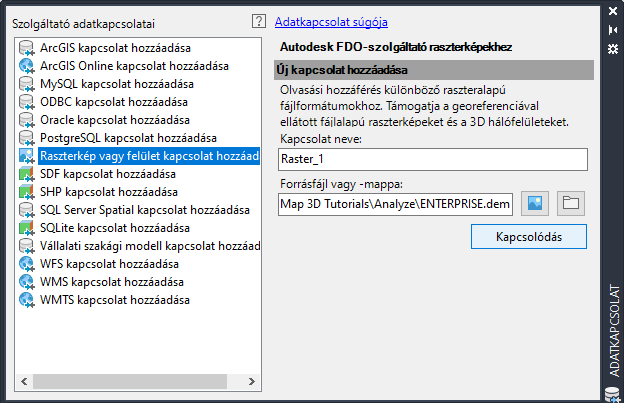

Felület hozzáadása térképhez
- Kattintson az
parancsra.
- Az Adatkapcsolat ablak Szolgáltató adatkapcsolatai területén kattintson a Raszterkép vagy felület hozzáadása elemre, és kattintson a Forrásfájl vagy -mappa sor melletti
ikonra.
- A Megnyitás párbeszédpanelen keresse meg az ENTERPRISE.dem fájlt, és kattintson a Megnyitás gombra.
Ott keresse ezt a fájlt, ahová a mintaadatokat másolta.
- Az Adatkapcsolat ablakban kattintson a Kapcsolódás gombra.
Megjegyzés: A DEM-fájl koordináta-rendszere UTM27-10. Az AutoCAD Map 3D eszközkészlet a koordináta-rendszer adatait automatikusan a térképben megadott koordináta-rendszerbe alakítja.
- Kattintson a Hozzáadás a térképhez gombra.
- Zárja be az Adatkapcsolat ablakot a felület megtekintéséhez a térképen.

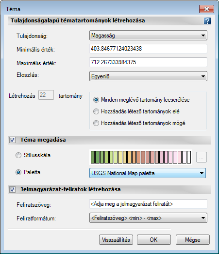

- Hozzon létre egy palettát a témához.

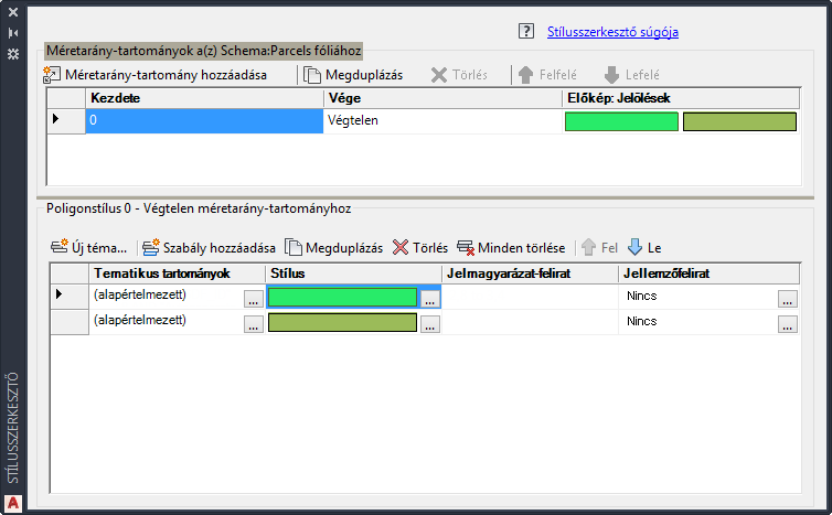

- A Stílusszerkesztő Raszterstílus 0-végtelen méretarány-tartományhoz területén kattintson a Stílus bejegyzésnél lévő lefelé mutató nyílra. Válassza a Téma elemet (akkor is, ha már ki van választva).
Kattintson az első Stílus bejegyzésre, és válassza a Téma elemet.
- A Téma párbeszédpanel Téma megadása területén kattintson a Paletta választógombra, és jelölje be a USGS National Map paletta jelölőnégyzetet.
- Kattintson az OK gombra, majd kattintson az Alkalmaz gombra. Zárja be a Stílusszerkesztőt.

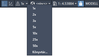

- Alkalmazzon torzítást a magasságbeli különbségek hatékonyabb érzékeltetéséhez.
- A térkép alatti állapotsorban kattintson a Magassági torzítás melletti lefelé mutató nyílra.
- Válassza a listából a 25x torzítást.

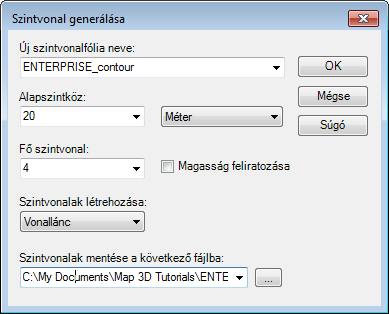

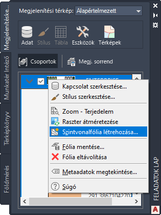

- A Megjelenítéskezelőben kattintson a jobb gombbal egy felületfóliára, és kattintson a Szintvonal fólia létrehozása parancsra.
- A Szintvonal generálása párbeszédpanel Alapszintköz listájában válassza a 20 értéket.
- A Mértékegység beállítást hagyja Méter egységben.
- A Fő szintvonal listában válassza a 4 értéket. Ettől a beállítástól minden negyedik szintvonal vastagabb lesz.
- Jelölje be a Magasság feliratozása jelölőnégyzetet. Ez a beállítás csak a főszintvonalakat (vastag) látja el feliratokkal.
- A Szintvonal létrehozása mint mezőben válassza a vonallánc lehetőséget.
- Kattintson az OK gombra.
Megjegyzés: A közbeeső szintvonalakat a Stílusszerkesztőben feliratozhatja az új szintvonalfólia (nem a felületfólia) stílusának módosításával. Ezzel a módszerrel módosíthatja a szintvonalak színét és stílusát is.
