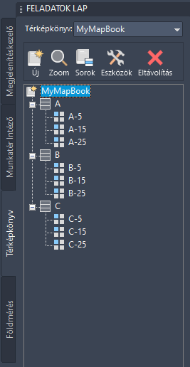

    A térképkönyv létrehozásakor a szelvények a Feladatok lapon szerepelnek, és egy elrendezés lap jelenik meg mindegyik szelvényhez.
    Mindegyik betű a szelvények egy sorát jelzi, alattuk pedig a sor számozott szelvényei láthatók.
    Egy elrendezés lap jön létre mindegyik térképkönyv szelvényhez
