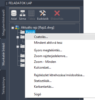

  3. A Feladatok lap Munkatér Intéző lapján kattintson a jobb gombbal a Rajzok mappára. Kattintson a Csatolás lehetőségre.
    Csatoljon rajzokat a Feladatok lap Munkatér Intéző lapjáról.
