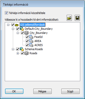

  2. Kattintson a Kimenet lapExportálás DWF/PDF-fájlba panelDWF-beállítások parancsra. Keres
  3. Jelölje be a Térképi információ közzététele jelölőnégyzetet.
  4. Bontsa ki a GIS jellemzőforrások elemet, hogy láthassa, mi szerepel benne.
    Ha teljesen kibontja a listát, láthatja a térképben lévő jellemzőkkel társított tulajdonságokat.
  5. Jelölje be a GIS jellemzőforrások elemet.
    A program automatikusan bejelöli az összes alelemet.
    A Térképi információ párbeszédpanel határozza meg, mely adatok legyenek DWF formátumba közzétéve
    Emellett bejelölheti a tulajdonságok alkészletét is.
