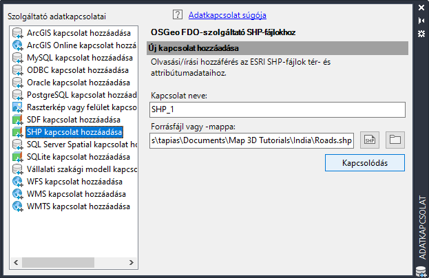

  1. Kattintson az Alap lapAdat panelKapcsolódás parancsra.
    Megjelenik az Adatkapcsolat ablak.
  2. Kattintson a Szolgáltató adatkapcsolatai területen (bal oldalon) az SHP-kapcsolat hozzáadása parancsra.
  3. Kattintson a Forrásfájl vagy -mappa melletti fájl ikonra (a jobb oldalon).
  4. Keresse meg azt a mappát, ahová a mintafájlokat másolta , és válassza a Roads.shp fájlt. Kattintson a Megnyitás gombra.
  5. Kattintson a Kapcsolódás gombra az Utak SHP-fájl adatforrásként való hozzáadásához.

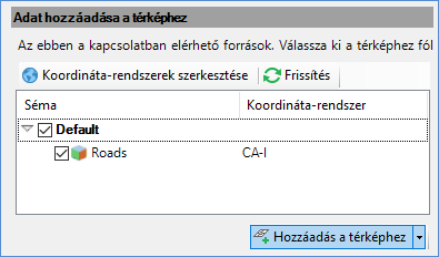

    Jellemző hozzáadásához először csatlakozni kell a forráshoz.
  6. Az Adatkapcsolat ablakban kattintson a Hozzáadás a térképhez gombra.
    Kattintson a Hozzáadás a térképhez gombra a térképen lévő adatok megtekintéséhez.
