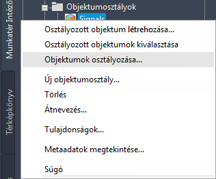

  3. Kattintson a jobb gombbal a Jelek objektumosztályra a Munkatér Intézőben a Feladatok lapon, majd kattintson az Objektumok osztályozása lehetőségre.
    Osztályozza a kijelölt objektumokat, ha megfelelnek az objektumosztály feltételeinek.

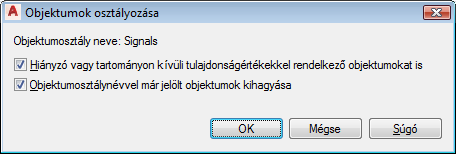

  4. Hagyja mindkét jelölőnégyzetet bejelölve az Objektumok osztályozása párbeszédpanelen, és kattintson az OK gombra.

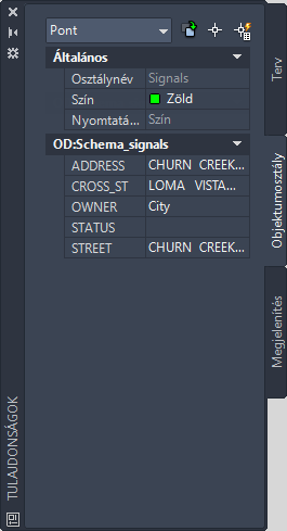

  7. Kattintson a jobb gombbal a kijelölt jelre, és kattintson a Tulajdonságok parancsra.
  8. A Tulajdonságok palettán kattintson az Objektumosztály fülre, és vizsgálja meg a tulajdonságokat.
    Vizsgálja meg a Jelek objektumosztály tagjainak tulajdonságait.
