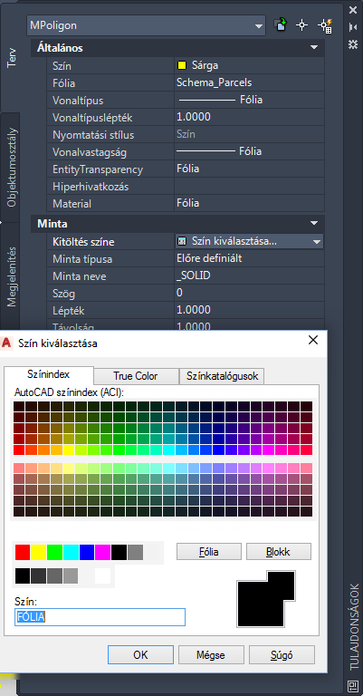

  4. Kattintson a jobb gombbal valamely kiválasztott telekre, és kattintson a Tulajdonságok parancsra.
  5. A Tulajdonságok palettán kattintson a Minta kitöltési színe mezőre (a Tervezés lap Minta területén), és válasszon egy másik színt.
    A Tulajdonságok palettán módosíthatja a Telkek objektumosztály összes objektumának kitöltési színét.
