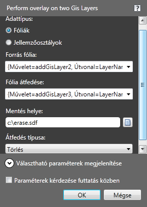

Az Átfedés munkafolyamathoz például meg kell adni, melyik adattárhoz kíván kapcsolódni.
Ha a munkafolyamathoz meg kell adni a műveletek paramétereit, egy kérdés fog megjelenni.
A munkafolyamat a műveleteket saját definíciójában hajtja végre, majd megjeleníti az eredményt.
A beépített Átfedés munkafolyamat például a megadott adattárakhoz kapcsolódik, végrehajtja az átfedést, majd megjeleníti az eredményként kapott fóliákat a térképen. Maga az átfedés egy meghatározott SDF-fájlban van elmentve. Az AutoCAD Map 3D eszközkészlet program csatlakozik ehhez az SDF-fájlhoz, és egy Megjelenítéskezelő fóliát ad hozzá. A kapcsolódások a Munkatér Intézőben és az Adatkapcsolat ablakban jelennek meg.
