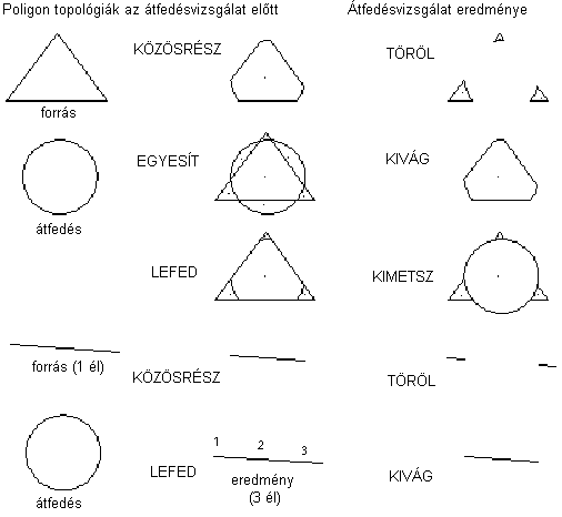

Az átfedéselemzésnek három típusa van:
A topológiák átfedéséhez mindkettőt be kell tölteni az aktuális rajzba.
Amikor átfed két topológiát, kiválaszthatja két kiválasztott topológia átfedésének módját. Néhány esetben az eredmény attól függően változik, hogy melyik topológia a forrás, és melyik az átfedés.
A Közösrész művelet egyesíti a topológiákat, és csak a közös területet tartja meg. A Közösrész művelet az AND boole művelethez hasonlóan működik. Az eredmény ugyanaz lesz, a topológiák sorrendjétől függetlenül. A két művelethez az objektumadatokat egyesíti a program.
Néhány példa a Közösrész használatára:
Az Egyesítés művelet poligonokat egyesít poligonokkal, és a teljes geometriát megtartja. Az Egyesítés a boole OR művelethez hasonlóan működik, és csak poligonokkal használható. Egyesíthet például telek és talajinformációkat az ingatlanok értékének felbecsüléséhez. Az Egyesítés művelet használatával együtt megtarthatja és szükség esetén szétválaszthatja mindkét geometriahalmazt.
A Kimetsz művelet a forrástopológián úgy működik, mint az Egyesítés művelet, az átfedés topológián pedig úgy, mint a Közösrész. A Kimetsz művelet segítségével csomópontok, élek vagy poligonok egyesíthetők poligonokkal, és minden bemeneti geometria megtartható. A Kimetsz művelettel egy olyan egy élből álló topológia hozható létre, melyben az élt az átfedés topológia keresztezi.
Ha a Kimetsz műveletet a Mely telkek (poligonok) esnek a 100 éven belüli árvizek övezetébe (poligonokba)? kérdéssel alkalmazza, az árvizes terület összes tulajdonsága sértetlenül megjelenik.
A Töröl művelet maszkként használja az átfedő poligontopológiát, és a forrás poligontopológiából kitöröl mindent, amit az átfedéstopológia lefed.
A Kivág művelet határvonalnak használja az átfedő poligontopológiát. A forrástopológiának az átfedő topológián kívül eső részeit levágja és elveti. Ez a művelet valamely határpoligonon belüli poligonok ábrázolására használható, mint például egy város, vagy államhatár.
A Lefed művelet az átfedő poligontopológiát a forráspoligonra helyezi rá. A forráspoligonnak azok a részei maradnak meg, amelyeket nem fed le az átfedő poligon. A Lefedés művelet csak poligonokkal használható.
