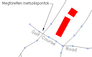

A Metsző objektumok megtörése letisztázási művelet segítségével megkeresheti az egymást metsző és a metszésben csomóponttal nem rendelkező objektumokat, megtörheti a metsző objektumokat és csomópontot hozhat létre a metszésben. Ez a művelet a vonalak, ívek, körök és vonalláncok összetett rendszerét vizsgálja, és azokat a metszéspontokban különálló, egyedi objektumokká töri meg.
Ez a művelet hálózati topológia felépítésénél vagy topográfiai kontúrok használatánál fontos. Az első példa egy hálózati topológiában található négy vonalas objektumot ábrázol, amelyek, mint két vonalas objektum kerültek digitalizálásra. A Metsző objektumok megtörése művelet használata után a vonalas objektumok négy különálló objektummá válnak, amelyeknek egy közös metszéspontjuk van.
Ezzel az opcióval minden egymást metsző vonal és vonallánc megtörhető.
Zárt objektumok, mint például szintvonalak és folyók letisztázhatók a Metsző objektumok megtörése és a Szabad objektumok törlése műveletekkel. Különálló objektumok létrehozásához használja a Metsző objektumok megtörése opciót, majd a Rövid objektumok törlése opciót vagy a RADÍR parancsot. Győződjön meg arról, hogy az így létrejött alakzat hűen tükrözi-e a kívánt formát és nem jött-e létre torzult, zárt terület.
Megjegyzés: Az AutoCAD Map 3D eszközkészlet program a tűrés értékét nem veszi figyelembe a metsző objektumok megtörésekor. A Metsző objektumok megtörése művelet kijavítja a nyilvánvaló hibákat egy-egy fólián, de előfordulhat, hogy különálló objektumokat, például folyókat, utakat jelentő egyeneseket is megtör. Ennek elkerülése érdekében egyszerre csak egy fólián használja a Metsző objektumok megtörése opciót. A Metsző objektumok megtörése művelet használata olyan ívek esetén, melynek végpontjai nagyon közeliek, annak megkettőződését vagy meghosszabbodását eredményezheti.
