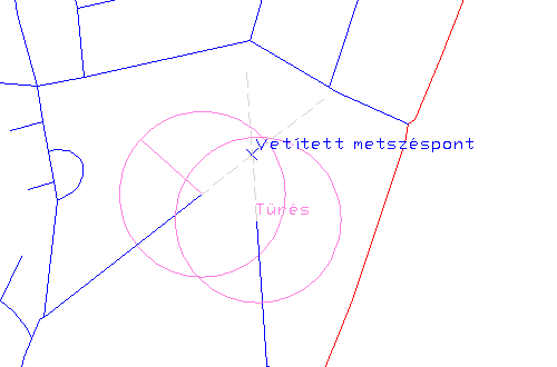

A Látszólagos metszéspont használatával megkereshet két nem metsző objektumot, melyek kiterjeszthetők (adott tűrési sugárban) a természetes útvonaluk mentén egy vetített pontban történő metszéshez.
A tűrés sugárként kerül felhasználásra a két él végeitől számítva. Ha az objektumok végpontjai és a látszólagos metszéspont a megadott tűrési sugáron belül esik, és az objektumok kiterjeszthetők irányuk megváltoztatása nélkül, kiterjesztésre kerülnek a látszólagos metszéspontba.
A tűrésértéken belül lévő, természetes útvonaluk alapján kiterjesztettként metsző objektumok kiterjesztésre kerülnek a vetített metszéspontjukig.
