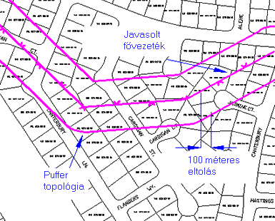

A puffer a topológia köré rajzolt zóna. Megadható például egy puffer egy folyó mindkét partján az árterület kiterjedésének bemutatására.
Használja a puffervizsgálatot egy meglévő topológia környezetének bemutatására. Ebben az esetben az elektromos hálózat topológia puffervizsgálata létrehoz egy új poligontopológiát.
A puffereléshez egy új poligon topológiát hoz létre egy meglévő csomópont-, hálózat- vagy poligontopológiából és egy puffereltolás megadásából.
A puffereltolás távolsága lehet:
Csak a poligon topológiákhoz használhat negatív eltolási értékeket.
