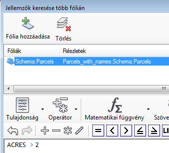

Jellemzőfóliák részeinek keresése és kijelölése
- Ha hely szerint szűr, nagyítsa ki a rajzablakot, hogy láthassa a kívánt területet.
- A térképen válassza ki a jellemzőfóliákat és a kereső parancsot.
Az AutoCAD Map 3D eszközkészlet programban kattintson például a
Adat paneljének
parancsára.
- A kifejezés által keresett adatok további jellemzőfóliákkal való bővítéséhez kattintson a Fólia hozzáadása lehetőségre, és válassza ki a hozzáadni kívánt fóliát. A szűrő törléséhez válassza ki azt a listából, majd kattintson a Törlés gombra.
- A kifejezés területén az alábbi kifejezéstípusok bármelyikét használhatja:
- Hely feltétel – Válassza ki a Keresés a térképen valamely beállítását, és adja meg a helyet a rajzban.
Hely feltétellel keresse meg például egy városrész összes aknáját. Megkeresheti még az utakat érintő összes telket, vagy az utak 100 méteres körzetén belül található összes vízvezetéket.
- Tulajdonság feltétel – Kiválasztja az összes olyan jellemzőt, amely megfelel a megadott tulajdonságértéknek. Illesszen be egy tulajdonságot, operátort vagy értéket.
Az összes 10-nél nagyobb átmérőjű cső kiválasztásához adja meg például az Átmérő > 10 kifejezést.
A Tulajdonság lista megjeleníti az adott jellemzőosztályhoz elérhető összes tulajdonságot. A tulajdonságok elérhető értékei egy listában tekinthetők meg, és onnan illeszthetők be.
Adjon hozzá fóliákat, és adja meg a kifejezést a kereséshez.
- Ha kívánja, feltételeket is hozzáadhat a kifejezéshez.
- Érvényesítse a kifejezést.
- A szűrő alkalmazásához kattintson az OK gombra.
