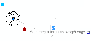

A térkép és az északjel forgatása
Adjon meg egy szöget, vagy húzza a fogót a kívánt helyzetbe. A társított nézetablak megjelenítési térképe is elfordul a nyílnak megfelelően.
