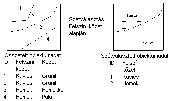

Poligonok szétválasztása
Egy topológia szétválasztásakor az AutoCAD Map 3D eszközkészlet a poligonok közötti minden egyes határt ellenőriz annak megállapítására, hogy a szétválasztási mezőérték mindkét poligon számára azonos-e. Ha igen, a program eltávolítja a határvonalat és az egyik centroidot. A program a szétválasztási mezők, illetve bármely új topológiai mező kivételével minden objektummezőt eltávolít.
Ha a szomszédos poligonok nem tartalmazzák a szétválasztási mezőt, a határvonal nem lesz szétválasztva, és az eredménypoligon értéke erre a mezőre üres lesz.
