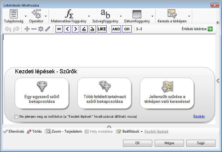

A gyakorlatban az adatkészlet a kifejezés elkészítése előtt, a lekérdezendő jellemzőosztály vagy -fólia kiválasztásával adható meg. A végrehajtandó művelet a kifejezés elkészítését lehetővé tevő parancs kiválasztásakor adható meg. Az AutoCAD Map 3D eszközkészlet szoftverben kiválaszthatja például a Hozzáadás a térképhez lekérdezéssel vagy a Keresés a kiválasztáshoz parancsokat.
A kifejezések létrehozására szolgáló párbeszédpanel címsora a kiválasztott parancstól függően változik. A párbeszédpanel tartalma a névtől függetlenül nagyjából azonos.
A kifejezések a térinformatikai adatok szűrésére, adatalkészletek kiválasztására, értékek számítására vagy az adatok egyik adattípusból a másikba való konvertálására használhatók. A megjelenítendő szöveges karakterláncok, például feliratok formázására szöveges kifejezések használhatók. A numerikus kifejezésekkel a numerikus értékeket tartalmazó tulajdonságokra alkalmazhat matematikai függvényeket.
A címsorban olvasható szöveg a kiválasztott parancstól függően változik.
Kifejezések létrehozásához kövesse az alábbi alapvető lépéseket:
