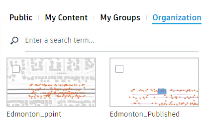

Az adatfóliák hozzáadásához az ArcGIS Online vagy az Enterprise adatkészleteiből aktiválja az Autodesk Connector for ArcGISt.
Az ESRI felhasználói adataival az összes olyan online ArcGIS-adatkészlethez csatlakozhat, amelynek használatához engedéllyel rendelkezik, és konfigurált jellemzőként közvetlenül adhat adatfóliákat az AutoCAD Map 3D rajzaihoz.

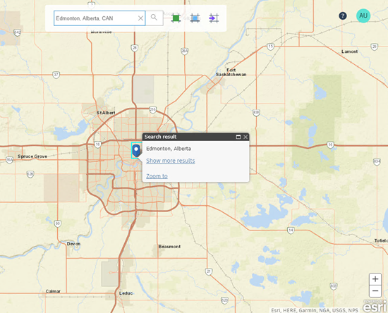

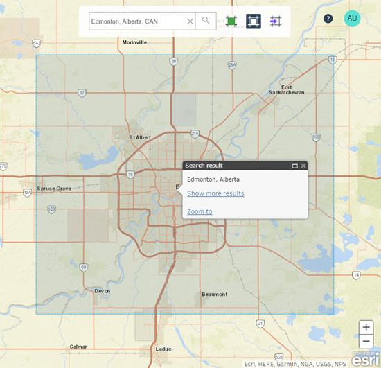

elemre az aktuális térkép terjedelmének kijelöléséhez.
elemre egy téglalap alakú terület kijelöléséhez a térképen.

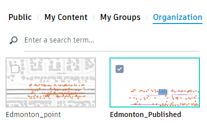

Az ArcGIS Online súgójából megtudhatja, hogyan kereshet és dolgozhat az ArcGIS Online-tartalmakkal.
A program hozzáadja az ArcGIS-adatfóliákat a Map 3D-rajzokhoz.
