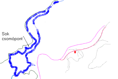

Térképek digitalizálásakor az élek a szükségesnél több részlettel kerülhetnek meghatározásra. Az Objektumok egyszerűsítése művelet segítségével csökkentheti a kontúrvonalak, folyók és partvonalak szükségtelen összetettségét. Objektumok egyszerűsítése, más szóval általánosítása csökkenti a pontok számát egy összetett vonalon.

Az Objektumok egyszerűsítése művelet alkalmazásakor az összetett vonalláncok úgy kerülnek egyszerűsítésre, hogy minden olyan belső csomópont törlődik, amely a megadott tűrésszélességen belülre esik. Azok a vonalláncszakaszok, melyek ugyanabba a tűrési sávba esnek, egyetlen vonallánccá egyesülnek. Azonban a vonalláncok elágazási pontjai, végpontjai nem lesznek egyesítve.
A tűrésszélesség növelése az Objektumok egyszerűsítése művelettel eltávolítja a csomópontokat és simább profilt hoz létre.

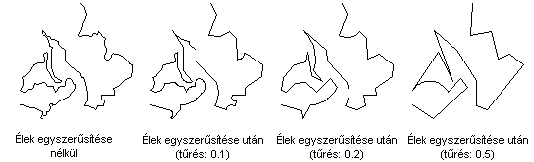

A vonalas objektumok egyszerűsítése a lehető legtöbb pontot eltávolítja a vonalláncból az eredeti tűréshatár sávján belül.
Egy partvonal egyszerűsítése különböző tűréshatárok mellett
